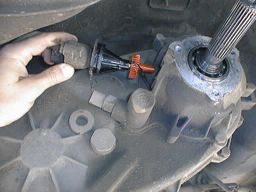

угу, только на 247 нет датчика скорости, и на зж не будет ни спидометра ни 4-й передачи...зы, зато цепь дешевле...
А вот об этом я как то и не знал Ну короче если вдруг кого заинтересует, то велком. А датчик... я конечно ни кого не агитирую, но если он электронный, то зная количество импульсов на оборот я мог бы попытаться наколхозить его на 247-й.
во какой
