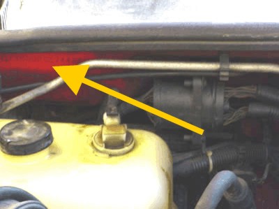

Ткните пожалста носом туда где стоит мозг АКПП 44RE на Гранде 96го года. Очень надо и желательно наглядно.

в одной сборке с мозгами двигла

За расширительным бачком,на моторном щите.))

А может у кого илюстрация есть? Я бы сам сфоткал но у меня Гранда нету.

Там неошибешся. Когда заглянеш между расширительным бочком и моторным щитом,с правой стороны по ходу машины. Там стоит автомобильный "мозг",опознается легко по трем большим фишкам подключения,одна белая,чорная и серая. Управление акпп интегрировано в основной "мозг".

в том районе где стрелка, а тебе зачем? Что то интересно
