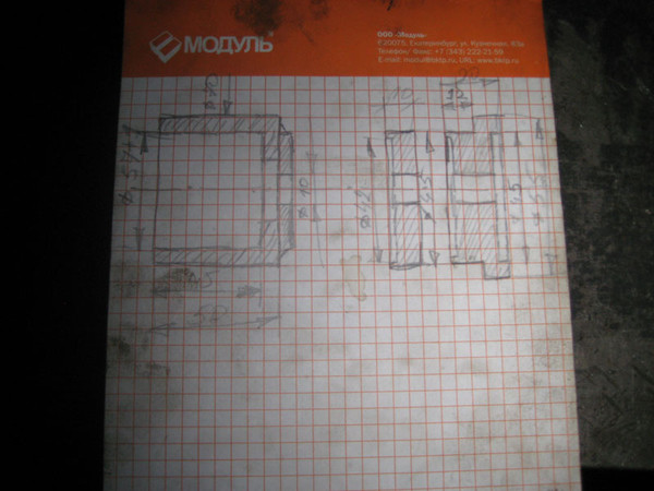

Старый 23.12.2013, 17:07   #8
Сообщений: 8,040
Болт м10,сталь 45.
Старый 23.12.2013, 17:10   #9
Lake_210
Регистрация: 27.11.2009
Адрес: Москва, САО,Дмитровка
Сообщений: 2,591
вот им и делал. ноу проблем...
Lake_210 вне форума
Старый 23.12.2013, 17:21   #10
Сообщений: 8,040
Так получилось,что я им из рычагов вытащил и в мост задавил,немного втулкой отличаются,но там внутри втулки три сужения и один хрен под болт м10.Тот кронштейн,что из двух пластин на мосту,м/д них нужно вставить пол диаметра трубы,я подобрал коренной вкладыш к.вала.Если каждый раз соблюдать правила замены со съемником,без молотков и перекосов,то без всякой сварки будет держаться и не забывайте болты сайлентов протягивать когда авто не в висячем положении.
