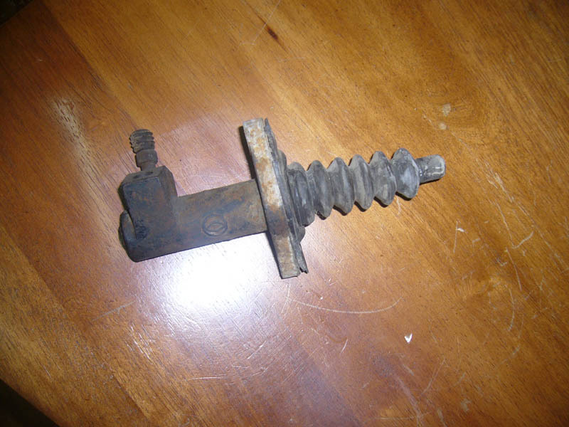

Buy Нужен рабочий цилиндр сцепления на ХJ 94г.
Срочно купил бы за вменяемую сумму.
Чирок 2.5л.

Сообщение от Саша НН Посмотреть сообщение
Внутренний,или наружний?Если наружний-то есть,подарю.

НАРУЖНЫЙ! С Днем рождения тебя, кстати))! Пластмассовый у меня и без прокачного штуцера, а у тебя какой?
А не,чугуневый,завтра фото сделаю.Пластмассовый есть с моего смешарика,но он не разделим с главным и с трубкой и даже ДОТ в нем невозможно поменять,устанавливается как единое целое,все из пластика.

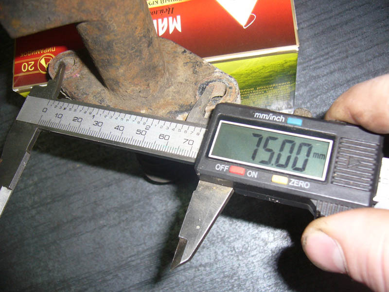

Ну,обычно 3-5 дней,завтра фото в личку скину и размеры крепежные с резьбой под трубку,должна быть 1,25,такие трубки готовые продаются.

Вот крепежные отверстия.
Если такой,то останется выточить переходник с резьбой в низ и,чтобы с трубкой стыковался под шплинт сверху.
Резьба М10 шаг1
