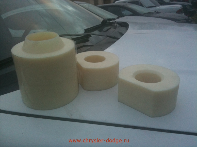

Был у меня набор проставок:
При его инсталяции обнаружилось, что передние пружины у меня сломанные (на верхних концах) Я купил новые усиленные Райбестос, они 11 витков, в отличии от штатных, где их 9. С ними проставки не встают, так как даже при полностью сжатом состоянии, пружина не влезает (ибо она длинее, что закономерно)
На зад проставки встали, но сзади стало гораздо более жёстко. Что не очень устраивает с учётом того, что я 90% времени езжу по городу и не использую авто в серьезных покатухах.
Спереди меня всё более чем устраивает, передок поднялся сантиметров на 5, стал чуть более жёстким, но вполне в меру.
Вопрос следующий. RAYBESTOS 591-1103 пружины задние тоже усиленные (более длинные) или это стандарт? Может быть кто их ставил и имеет знание.
