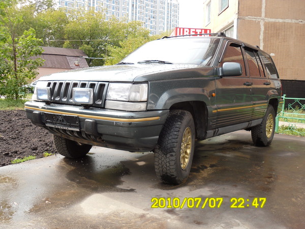

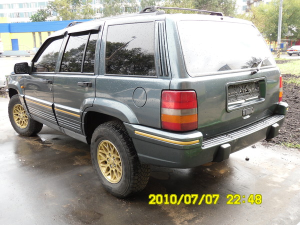

Месяца 3 назад купил себе свою давнюю мечту.
Двигатель 5,2
За это время съездил к Алексею в Аннино (большое спасибо за проделанную работу) и заменил передние рычаги, саленблоки зад, перед, рулевой редуктор, стойки стабилизатора.
Так же были заменены передние сиденья, заправлен кондиционер, большая часть подсветки салона заменена диоды, подсветка приборов тоже вся заменена на диодную, но ещё не до конца нравится потоки света. Буду переделывать...
Теперь напрягает только гул моста. подожду пока совсем развалится)))
Вместо штатной магнитолы был установлен пионер. Так как штатную систему Infiniti Gold сняли ещё до меня, буду шумоизолировать двери, ставить акустику, усилитель.
А так в планах заменить все жидкости и ездить.

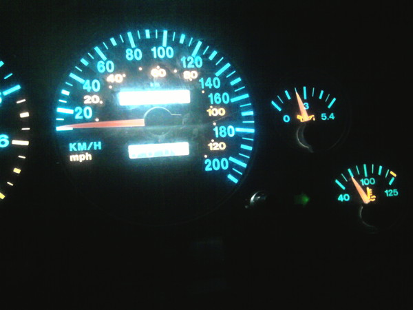

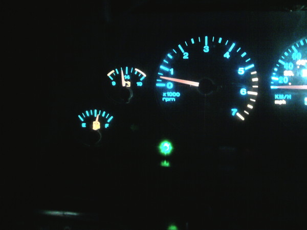

Заменил диоды в приборной панели. Светопоток стал ровным, теперь только осталосьпридумать, что бы подсветка стала родной зелёной...
Свет получился нормальным, просто фоткал днём на телефон, накрывая приборку курткой , только, как я уже говорил хотелось бы врнуть родной зелёный цвет... Буду над этим работать
Диоды использовал такие:
Так же заминил диоды в габаритах на такие же, только в ряду не 1, а 2 диода (они по больше).
