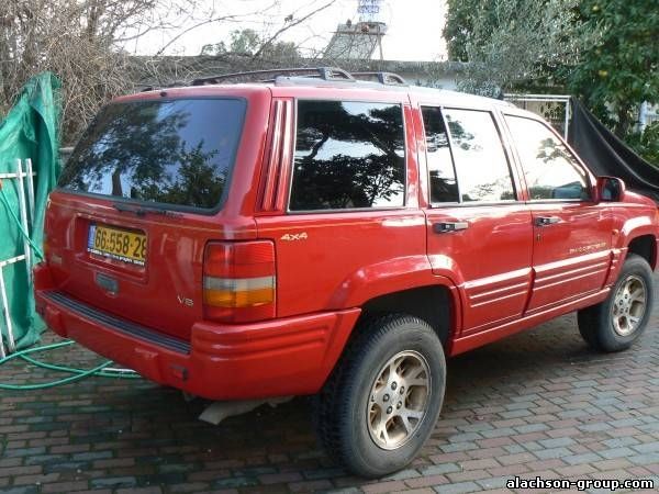

Для начала представлюсь - меня зовут Алексей, живу в Израиле вот уже 14 лет, из них почти 3 года являюсь владельцем краснокожего ZJ 98-го года выпуска. Давно читаю Ваш форум но всё никак не доходили руки написать.
Ну а теперь немного по джипу. Купил я его в "девственном" виде с пробегом 100 ккм. Вот так он выглядел после покупки
И началось
В процессе усровершенствования, были установленны следующие вещи:
1.Раздатка 242 на 5 положений (была 249-я). Предварительно была перебранна полностью
2. Установлен шноркель
3. Поставлена мухобойка на капот
4. Установлен дополнительный радиатор на АКПП (ну очень жарко в Израиле)
5. Установлен комплект усиленной подвески "Лонг Арм", лифт 4.0, фирмы Rough Country
6. Установленн комплект усиленного рулевого управления U-TURN фирмы ORO (Off Road Only)
И вот что получилось
Затем были заменены резина и диски с детского размера на более солидный 31/10.5/15 и вот так это стало выглядеть
И вот так ехать
В принципе, осталось только сделать блоки в мосты. Но сзади установлен мост с алюминиевым корпусом и на него нет блоков с управлением, только автоматические. Может быть кто-нибудь подскажет недорогое решение? Есть вариант купить б/у мост дана44 переделанный под гранд уже с блоком АРБ, но стоимость немного пугает - 3000$
