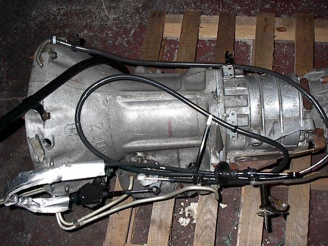

Собственно все в названии. Нужно поменять передаточное отношение косозубой пары. Есть кто может рассчитать и изобразить чертеж для исполнителя и что для этого нужно?
