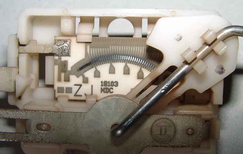

Добрый вечер форумчане! Начал глючить указатель уровня топлива. Примерно до момента пока в баке не останется примерно 15-20 литров (ну это судя по его показаниям) все нормально, но потом почти всегда стрелка падает в ноль и загорается лампочка резерва. В чем причина?

От отечественного датчик уровня топлива ниотчего не подходит.
Ремонтируй свой указатель, так нужно то ползунок чуток перенести. В библии ищи есть тема.

Скорее всего дело в детали 5. http://www.elcats.ru/chrysler/Parts....29%2C+5.9L+%28

Да, в ней. Но я хочу вааще от этой колбы избавиться, а то пока доберешься... Да и цены: фильтр-регулятор 4000 рэ, сеточка 600 рэ и ни того ни другого в наличии нету

Вот дорожка протирается и датчик врет. Лечиться перемещением ползунка.
Статья тут
http://www.jeep.avtograd.ru/Grand_Ch.../fuel/pump.htm
