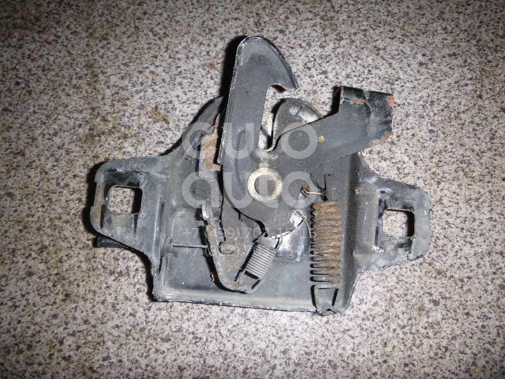

то что я олень я уже знаю!вобщем воткнул нештатный аакумулятор,хлопнул капотом,плюсовая клемма замкнула на капот,джип заглох в течении 5-10 секунд,из под капота пыхнуло небольшим количеством дымка .схватил огнетушитель,дернул ручку открывания капота-она осталась в руке....на этом экщен закончился.
при повороте ключа зажигания загорается приборная панель,свет в салоне.заводить не стал-ссу...
по признакам с электрооборудованием все в порядке?аккум живой?что случилось с замком капота?приварился замок когда через него прошел коротыш?расплавился пластмассовый наконечник кожуха тросика в замке?как открыть капот?
можно ли пробовать завести(в капоте прожгло небольшую дырку,так что думаю контакта с клеммой уже нет)чтоб доехать до теплого бокса,а то за бортом минус 25 с ветром..
просьба сфотать подробно замок капота и все что имеет к нему отношение-не очень помню как он крепится.

Пасатижей нету что ли? подцепить трос. ИЛИ:

болты можно открутить и развернуть замок - но тогда на решетку попадаешь - ломать придется.
с пассажирской стороны защелка не закрыта.так что капот с этой стороны приподнят и к решлтке подобраться смогу.там вопрос в том,насколько помню замок на шпильках.и позволит ли высота щели снять замок со шпилек?

Ген там язычек торчит - за него надавить попробуй. на второй фото смотри
