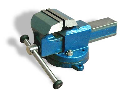

Я сжимал губки на тисках.
В щель протаскивал полуось и несколько раз с силой с ударом шруса об тиски тянул.
Так и снял.

В тиски зажимают полуось. Снимают пыльник и через выколотку лупасят по внутреннему кольцу ШРУСа.
Граната при этом должна быть параллельна полуоси .
