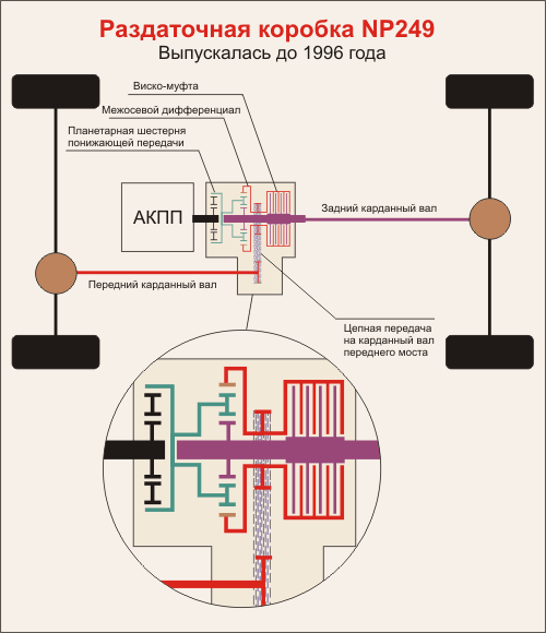

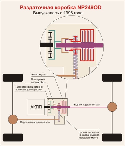

в 249 обычной муфта блокирует диф. в 249OD дифа вообще нет. совсем. в 249OD через муфту подключается передний мост. просто при движении 90% момента идёт на задний мост. без переднего кардана OD ездит прекрасно, кратковременно может ездить без заднего на переднем. А вот 249 неОД может сварить муфту и диф, если на ней даже кратковременно покататься без одного из карданов.
До 1996 года функцией виско-муфты являлось частичное блокирование межосевого дифференциала, то есть это раздаточная коробка системы full-time
С 1996 года виско-муфта перераспределяет крутящий момент между мостами, если один начинает проскальзывать. В обычном режиме движения большая часть крутящего момента (95%) передается на задний мост, т.е по сути это раздаточная коробка системы on demand.
может у тебя как раз раздатка не OD???
обычная (внимательно смотрим на картинку и находим дифференциал):
ОД (внимательно смотрим на картинку и НЕ находим дифференциал):
