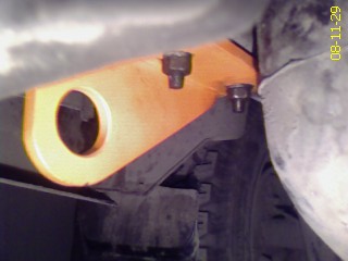

Ребят есть возможность сделать.
хорошие буксировочные проушины для ZJ.
перед и зад
фото задних вот
проушины из 10-ки передние такие же фото позже сделаю
ну так вот Ценник производители хотят 2000 за обе (переднюю и заднюю)
но есть одно НО нужен предзаказ на 10 комплектов.
Т.К меня на форуме ни кто кроме 3 человек не видел - думаю схему такую:
собираем желающих на 10 комплектов, как все ТОЧНО определятся, я за свой счет делаю петли, НО чтоб мне не "пролететь" как все точно определятся, деньги отправляем Уважаемому Ёсику. я отправляю петли либо все сразу Ёсику либо каждому по отдельности (по ходу пьесы определимся ) и только после получения петель Ёсик отправляет мне Кэш.

На фото, задняя проушина. Сделанная по моему чертежу. Такая толщина -развод для лохов.
По опыту проушина не ломается, а рвет, лонженор толщиной 2 мм.
Лохов тут ни кто не ищет.
такая толщина потому что такой метал - это раз.
на фото задняя я это написал - это два
передней фото завтра сделаю если будет нужно метал тот же. - это три
То что чертежи твои это Хорошо я на интелектуальную собственность не претендовал - просто у всех есть возможность посмотреть чертежи, но у многих нет возможности сделать данный девайс, у меня есть люди которые могут это сделать. - это четыре.

лонжерон не порвётся - если как у меня защита бака стоит.
Старый 11.05.2012, 06:50   #7
Порвет -плавали знаем. Я поэтому и отказался от задних и сделал фаркоп.
Теперь он тянет за 4 шпильки.
А при рывке за эту проушину, которая крепиться на ДВУХ шпильках, шпилька -дальняя на фото вырывают лонжерон.
Просто для буксировки автомобиля -эти проушины-пойдут, но не для вытаскивания из говен.
С передними проушинами-базару нет, они крепяться на 4 болта в штатные отверстия..

там есть третее отверстие - надо удлинить проушину - и вырывать не станет -

На дорестайле его нет. По крайней меру у меня -модельный год 94 -пусто.
Только эти две шпильки.

хрен там - у меня два кузова 93 гв и 94 гв - на всех с обоих сторон по 3 отверстия и во всех трёх вварены гайки - штатно
кроме того у меня лежит два штатных фаркопа и на обоих по три отверстия .
