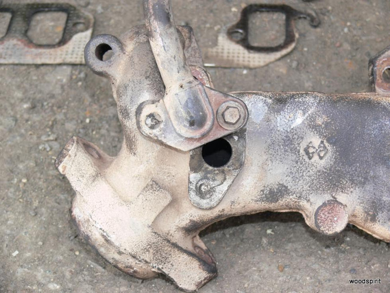

Далее устранялся страшный шум системы выхлопных газов. Вырублина новая прокладка под выпускной коллектор, старая была пробита.
Далее высверлен болт и нарезана резьба в правом выпускном коллекторе, крепление трубки EGR.
Также было обнаружено что трубка EGR в месте крепления к двигателю прогорела по шву.
Долго думал что делать в результате опять смола и материал.
