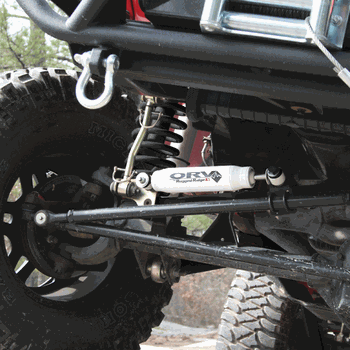

еще вопрос, заглянул у себя спереди, и возник вопрос, не будут ли мешать переносу тяге наверх - нижние крепления стойки стабилизатора, на мосту которые
вот тут они переделаны?

че-то ща посмотрел я как гнут рулевые на уазах даже стоковых, да и сам вспомнил был свидетелем на рейде...что пришлось менять(тк выпрямляй-не выпрямляй-ее обратно сгибает)...лучше тогда уж ломы или вот такой http://www.ebay.com/itm/Rugged-Ridge...#ht_1246wt_754
комплектик...

будут, придется переделать.
а как же утверждения что этот комплект
ставится без переделки?
все понял - этот комплект не сверху ставится - а снизу, хотя тяга от сошки все равно тут будет мешать штатному креплению стойки стаба имхо
там вот еще такие красивые переходники под стойки стаба и под демпфер - купить такое можно?
