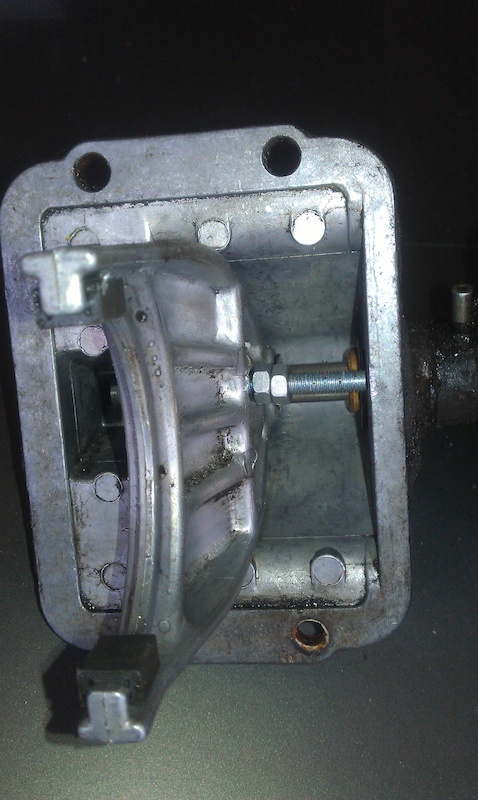

красивое решение
creepingdeath вне форума
Старый 01.04.2013, 21:00   #52
Сообщений: 5,466
Не очень. вывалиться может, хрен с ним, что без полного привода останешься, так еще и зажует куда нибудь............
А размыкатель для того же, для чего и хабы на любой нормальной машине :)))

Полный привод ко мне вернулся. болт-сила

Оживлю тему...
Форумчане, подскажите, откуда вообще идут трубки на размыкатель и как проверить их работу. А то у меня они были отсоединены...Сейчас хочу попробовать подключить и как нить продиагностировать...
Можно конечно и с болтом (как на фото), но все же сначала попробовать бы по правильному.
ждановский вне форума
Старый 22.05.2015, 08:29   #55
Сообщений: 5,466
На раздатку. Там переключатель режимов есть.
