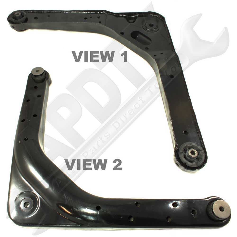

dimanoid, что есть - "перемычки" ?
На корпусах с/блоков и шаровой есть засечки , они ориентируются вдоль оси авто . Тогда они
Сообщение от tracker99 Посмотреть сообщение
жестче от поперечного смещения моста , а вдоль оси качания резины (полиуретана) меньше

Ориентация как и у KJ . Значит , правильно у Alex629800 запрессовано .

ну может быть. по его фото сложно понять как рычаг сориентирован
Нука знаток,мысль развей...
какЪ трехточечный (неравнобедренный) рычаг по другому сориентироватЬ можно ?
Вы давайте нас тут неравнобедренными ВиДжеями не пугайте .
У нас равнобедренный и абсолютно симметричный (относительно продольной оси) бумеранг !

Сорри, неравностороний
К знатоку вопрос остался.

до того, пока я не обратил внимание на тепловую защиту, я не знал какая это сторона. ну тупой, что делать.
