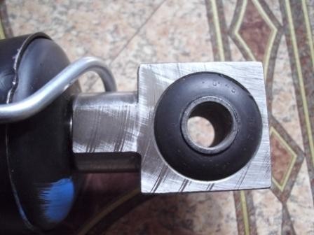

а как думаешь устанавливать шток в верхнее крепление под ухо?
можно и переходник сделать

Переходник - усложнение работы + удлинение аморта.
Товарищ нерезал резьбу на штоке до конца, отпиливал лишний шток оставляя примерно 2 см, вытачивал с нуля ухо с внутренней резьбой.
Приварка уха - более простой способ.
И установка крузаковского аморта на зад в штатные места - не дает нормально работать подвеске, резина 265*70*16 начинает тереть по аморту уже при незначительных кренах, а на диагоналке запросто может согнуть шток.

Только тебе придется при каждой замене аммора проделывать теже действия по резке, сварке и т.п.
А при переходнике открутил-прикрутил. Согласен что нужно смотреть под какой лифт делается.
Под 2-3 наврядли подойдет.

Не ставь назад террановские - коротковато! Чутка, но коротковато! Думаю или переделать крепления под кукурузеровские или смотреть в сторону Форд Эксплорер.
Мне кажется можно перенести крепление путем установки переходника типа такого (это на ШНиве так делал)

на ниве это просто (и то верхний с/б пришлось развернутьна 90 гр.), там ухо аморта в короб вставляется, а на Жипе одевается на шпильку.

Сообщение от SVR Посмотреть сообщение
ну согласись при наличии рук, болгарки и сварки все решаемо!!!

а при твоем способе при закручивании уха шток не будет крутиться?

Это не мой способ. Но крутится не будет, на неразъемном герметике все затянуто.
При наличии сварки, болгарки и рук - не проблема и ухо вместо штока приварить при заме амортов, тем более что крузаковские на WJ практически неубиваемые.
Но еще проще брать то что положено и не колхозить. ;)
Если лифт 2" - ставить на зад террановские и не париться.

весьма странные цифры говоришь, там вроде разница всего-то толи 0,25мм, толи 0,5мм.
померяю - отпишусь.
Шток отпиливать, ухо приваривать.
У меня сварки под рукой нет, поэтому более интересен вариант с переходником.
