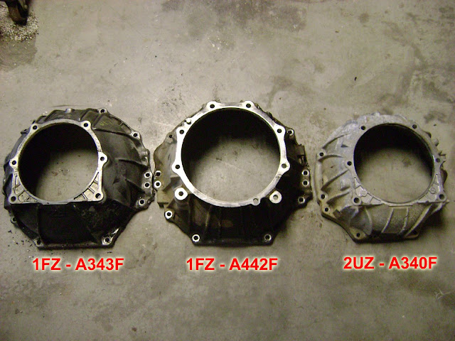

Надо контур авехи и их в масштабе наложить для сравнения
А еще контур и фотки коробки от Лексуса надо

вторая AW4 . сфотайте кто нибуть 44 или 46

Надо б еще длину колокола от маслонасоса до края и расстояние от верха колокола до середины вала акпп
Есик, а че 44ю фоткать то? Контур же я дал. У меня она раскидана и я расстояние от верха до вала измерить не смогу

механика от дакоты /спасибо Norg
Леш сделай фото как aw с рулеткой.

наглухо из головы вылетело - с какой стороны стартер на 5.2?
под правой бошкой ,как на 42акп.на дакоте слева.на контуре Горыныча акп обведена сзаду.те картонка это мотор
а на фото с другой от дакоты - надо фото именно 44 или 46
да это не суть что от дакоты.онаж мех кп от дакоты на 5,2 ставится без напильника.нам главное уловить крепежные отверстия колокола на блок

Поймать нужно еще центровку бублика и двигла.
