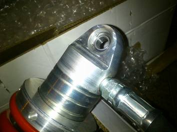

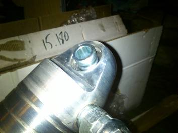

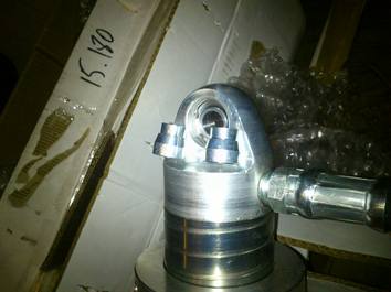

а фото можно конструктива резинки .
типа просто одет ьна распорные втулки и все ?
тпка как dust shield ?
XJ 4l aw4 242 +5.5"
ubn вне форума
Старый 14.02.2013, 00:05   #39
Flak88
Аватар для Flak88
Регистрация: 03.11.2009
Сообщений: 2,796
Вот так выглядит ШС в проушине:
В него вставляются втулки (могут быть изготовлены под дюймовый болт или под метрический):
Выглядят вот так:
Самый простой способ - резиновая шайба, высотой чуть больше выступания втулки, которая обожмётся при затягивании в кронштейне. (Или, при желании, подобрать "донора" в форме грибка, и сделать точно по месту, и чтобы конусом по внутреннему диаметру распирало, но быстрее изнашиваться будет).
На фото в посте №24 (плоховато видно, правда) на верхнем кронштейне сделано по простому.
