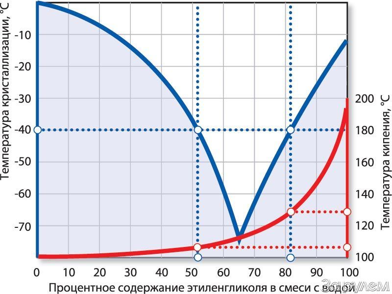

Знаю. Сам на AGA все свои машины давно уж гоняю. Джип - на красном, легаську - на зеленом. У них немного свойства разные. Хотя особо великой разницы в них нет.
Z65 дороже потому что в нем этиленгликоля содержится больше, а он денег стОит, в отличие от воды. Но не следует думать, что чем больше его, тем лучше.
Да, Т кипения бОльшее содержание этиленгликоля повысит, но при этом понизится Т замерзания. Там в зависимости минимум есть. Химия - интересная штука...
Но еще раз!
Более высокая Т кипения никак не улучшает теплоотвод!
Даже наоборот, чистая вода лучше отбирает тепло от раскаленных стенок цилиндра. Но поскольку кипит она при 100, а замерзает при 0, никто ее не применяет.
