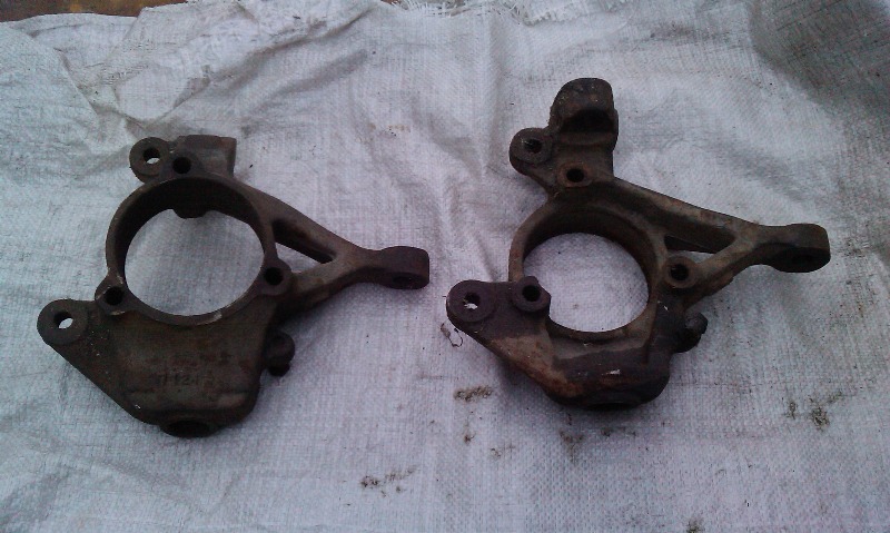

Потому посматриваю на вот такие суппорта: http://www.oreillyauto.com/site/c/de...3345&ppt=C0066
Они 100% влазят в 15 диски. Осталось понять, привернутся ли они к кулакам без танцев с бубном.
Старый 12.02.2017, 21:00   #22
Сообщений: 5,464
Итак, имеем вот такие суппорта.
Расстояние между крепежными болтами 145 мм.
Так же имеем поворотные кулаки от чирка старого образца.
Расстояние между крепежными отверстиями суппорта 140 мм. Диаметр крепежных отверстий 12 мм, мясо позволяет без потери прочности рассверлить их до 17 мм легко. После совмещения кулака и суппорта возможна установка тормозных дисков диаметром до 310 мм, при том на это все спокойно налазит стоковый литой 15 диск.
ПыСы: На либертосах расстояние между крепежными отверстиями тоже порядка 145 миллиметров...... Это так, к слову........

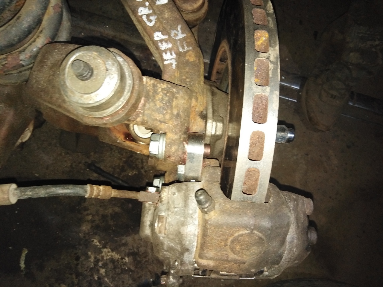

История резко получила продолжение. ВВодные те же, кулаки до 90 года, суппорта Форд Эксплорер.
Тормозные диски Форд Эксплорер.
Ситуация осложнилась тем, что клиент пытался сместить суппорт самостоятельно и продырявил поворотные кулаки :))) Вышел за пределы опорных площадок, суппорт встал под углом, диски посинели. Бывает.
Основные работы те же, смещение отверстий на 10 мм внутрь и уменьшение расстояния между ними до 140 мм.
Из за сильного отличия по вылету тормозного диска нужны будут проставки между кулаком и суппортом 22 мм толщиной. На фото вместо них гайки М14, установлены для примерки и при установке заменены на нормальные проставки, выточенные в размер.
Диск торчит из колодок примерно на 4 мм. На все это отлично налазит штатный 15" литой диск.
