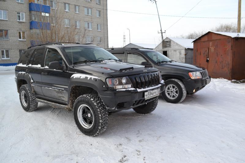

Поставил китайские фарки с линзами и галоген с белым светом, два года всё вижу))

Сообщение от Prudis Посмотреть сообщение
прикольный у тебя агрегат.
Не понимаю на капоте что за фигня, видел такие на тазах 9 модели, какой функционал (типа мухобойка)?

Сообщений: 17,431
это чтоб там грязи и вода собирались и кромка капота ржавела
