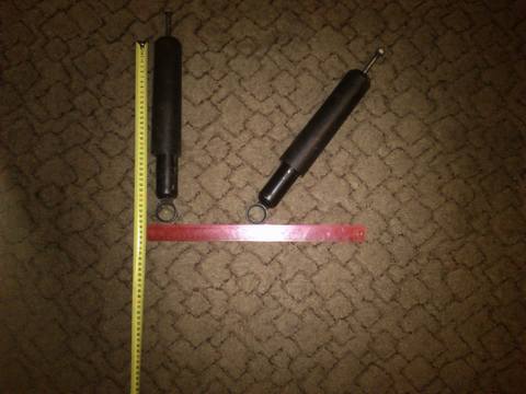

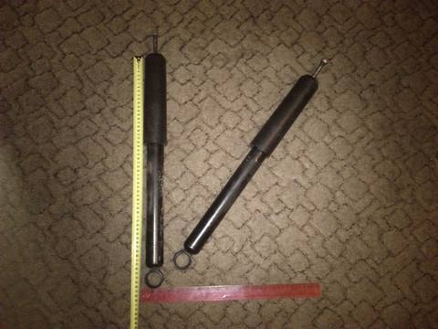

Всё не так сложно изобразить на листе бумаги, но поскольку тебе духовно ближе клавиатура, чем линейка, циркуль и карандаш, воспользуемся "картинками".
Твоя идея (надеюсь, ты не пойдёшь с ней в Нобелевский комитет за премией):
При заданном ходе аморта при постановке его под углом увеличивается возможный ход моста по вертикали.
Выше было оговорено, как выставить верхнюю точку крепления амортизатора. Но ладно, допустим отбойника нет, поддона нет, крыльев нет, и нет вообще ничего. Так получилось.

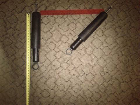

Случай первый: верхняя точка крепления на одной линии, максимальный ход сжатия.
Офигеть! Выиграли 4"! Бежать в Нобелевский комитет? Увы нет.
Смотрим ход отбоя.
Проиграли 6". Итого уменьшение вертикального хода подвески на 2".

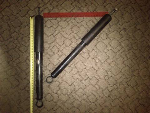

Случай второй, ставим амортизатор под углом в расчёте на реальное верхнее положение моста. Имеем перенос точки крепления вниз по вертикали. Возможно кому-то в его случае это будет удобно исходя из условий компоновки.
Смотрим вертикальный ход подвески
И снова проигрываем 2". (У данных амортизаторов ход штока 8". Потерять 25% хода это слишком много даже для любителей геометрии).
Вернёмся к нашим треугольникам:
Тот же второй случай, автомобиль движется по ровной дороге, стороны "а" и "с" это установлены два амортизатора, ход отбоя подвески выбран, остался только ход сжатия. Сторона "b" - линия ограничения хода моста вверх - конец хода сжатия.
Налетаем на бугор с работой подвески до конца хода сжатия - "пробоем".
Дальше физика, курс средней школы. Какая сторона имеет большую длину, "а" или "с"? Поршень какого амортизатора пройдёт большее расстояние?
На штоке какого поршня будет большее сопротивление? Формула, надеюсь, известна:V=S/t, t=const.
