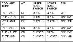

нарыл режимы работы вент на зарубежных форумах
и примечание- вентилятор всегда работает при включенном кондее
и описания есть в инете, но корявые, неполностью процесс отражающие...
