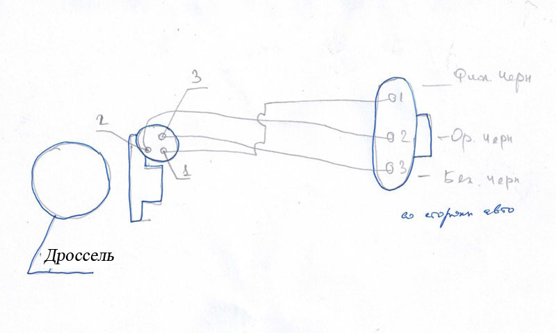

Старый 02.09.2016, 16:16   #9
Sablin
Аватар для Sablin
Регистрация: 13.09.2010
Адрес: Подольск
Марка: Jeep Cherokee XJ 4.0
Сообщений: 847
Вот так подключил. С цветами проводов со стороны автомобиля мог перепутать.
