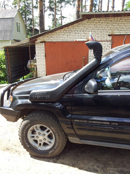

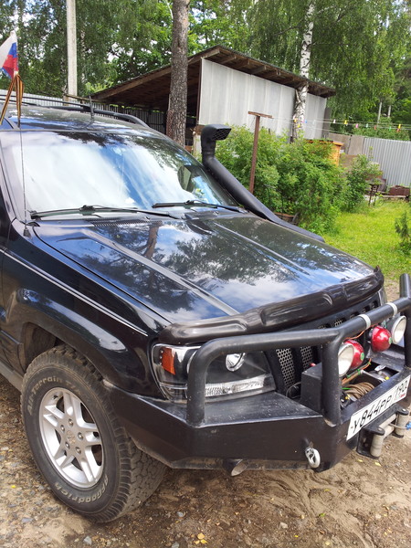

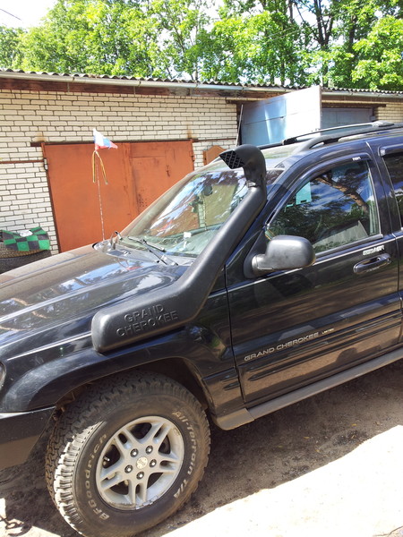

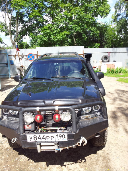

а вот и фото

Сообщение от квадрат Посмотреть сообщение
а вот и фото...
Класно получилось. Как родной.
Сообщение от FatFox Посмотреть сообщение
...в сильные морозы со шноркелем могут быть серьезные проблемы...
Почему? Объясни пожалуйста...
Бывает что в коробке фильтра намораживается лед и перемерзает сапун (особенно на дизелях), перемерзший сапун это вообще ****. Всеж слишком холодный воздух это не очень хорошо. Но это все для морозов за -30.
ЗЫ. На этом форуме вроде даже выкладывали фото перемерзщей коробки фильтра.

ай яй яй . Игорь выкидывай алюминивую гофру.

Фотки зачетные
ребят там где аллюминий настолько все плотно что я егоруками продавить не могу не то-что воздух его всосет тем более уже проверил все ок
Проблема не в всасывании. Проблема в вибростойкости.

а можно более крупные фото мест прилегания шнорка к крылу? зазоры посмотреть и т.п.

сделаю к субботе прихожу поздно
