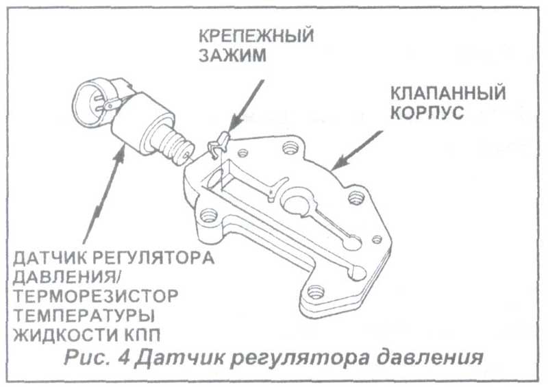

Сообщение от Den_nsk Посмотреть сообщение
Он не в трансформаторе, а в гидроблоке. 1пропадает в D когда масло в коробе прогревается.
Это кто тебе такое сказал? Если речь идет о терморезисторе, который совмещен в одном корпусе с датчиком давления, то его роль сводится только к тому, что он вырубает 4-ю, если масло слишком горячее или не дает ей включиться, если масло еще холодное. А вот уж к включению (или отключению) первой скорости он вообще никаким боком...

Сообщение от ждановский Посмотреть сообщение
речь идет об этом датчике http://www.jeep.avtograd.ru/Grand_Ch...mages/pic4.jpg. Ошибку №26 выдает по этому дачику или я ошибаюсь?

Я про него и толкую.
Он стоит совершенно новый;
А что имеет отношение к появлению либо отсутствию 1 скорости в положении D?
