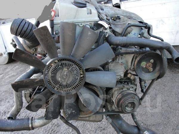

1 kz хороший мотор но уж сильно дорогрй проще Om606 приколхозить
компресор кондея и гену наверх придется переносить на 606

Ничего не понял. Хоть три раза прочитал))). Раздатка 231 (242) налезет через переходную пластину АВ4 на 340-343???? Или выходной вал коробки пилить, менять?

Выходной вал менять, ну или взять колокол, первичный вал и бублик с а340 и запихать в ав4.
