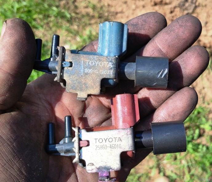

Поменял клапан ACIS.
Засунул верхний на фото:
Кабелек который шёл на штатный клапан я убрал.Фишка сразу на новый клапан подошла.
Система заработала,при резком нажатии газа актуатор двигает тягу заслонок.

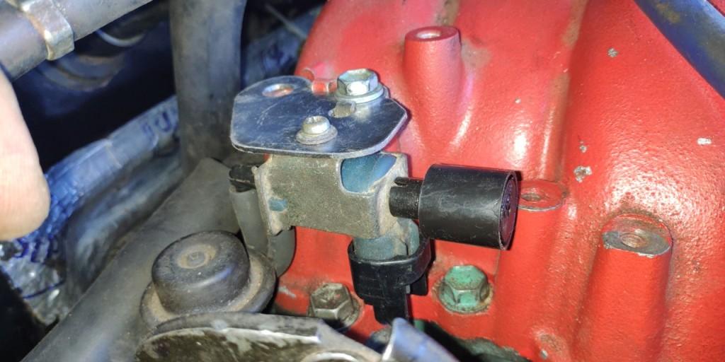

Всё таки напрягает меня этот датчик скорости в хвосте АКПП.Не корректно работает коробка,первые две передачи отщелкнулись,дальше машину как за хвост держат,вяло разгоняется.
Ещё терзают смутные сомнения,при сборке АКПП в гидроаккамуляторе одной пружинки не хватало,пролюбил что ли...
