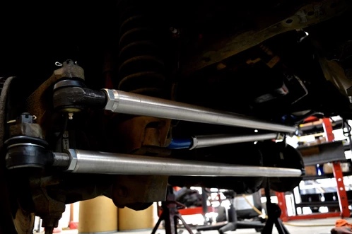

Ты рулевую поставил от WJ, ещё и перевернул наконечник верхний, у тебя конец рулевой у моста стал выше сантиметров на 7, + у zj сошка выше сантиметра на 3-4. Отсюда непараллельность. Почитай умные книжки про рулевое, панары и подвески. Переделывай. Делай параллельно и сразу всё поймешь.

хз спорить не хочу и не буду ,но считаю что правильно так , сейчас даже сошку рулевую тюнячью снял чтобы рулевая тяга совпадала с панарой , на фотке тяга в районе редуктора чуть ниже , конечно в идеале тяги с панарой вообще в горизонт вывести , а буржуйские фотки им пох , они тюнинг лепят , а мы его глотаем !
