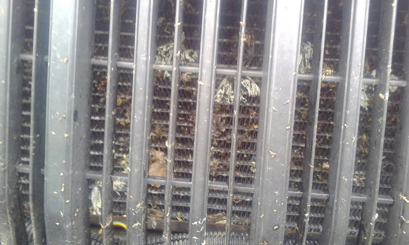

12310201 SAKURA -написано, что медный.
Забрал охренел
Ну думал как Мопаровский, медная сердцевина, бачки -пластиковые.
А это оказался полностью латунно -медный, прям настоящий олдскулл!
Так что 4-х литровщики налетай, скоро лето!

Нефига себе! И цена небольшая-то для такой штуки!
Как я понял у тебя тонкий - 32 мм, а бывают ещё 43 мм правда в наличии нет нигде...
Только вот на 5.2 нет в наличии нигде ....
