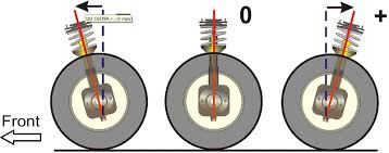

Как раз и делается на сход-развале. Кастор это угол доворота моста

Я себе ниткой схождение сделал, кастор по приложению угломер в смартфоне, едет ровно резину не ест. 15000 км полёт нормальный

Я на снятом кулаке на нагруженной подвеске прикладывал железяку по центрам шаровых а к железе телефон. Или 2 я версия на снятой пружине но мост должен стоять так как будто подвеска нагружена при касторе около 6 площадка пружины должна быть в горизонте
