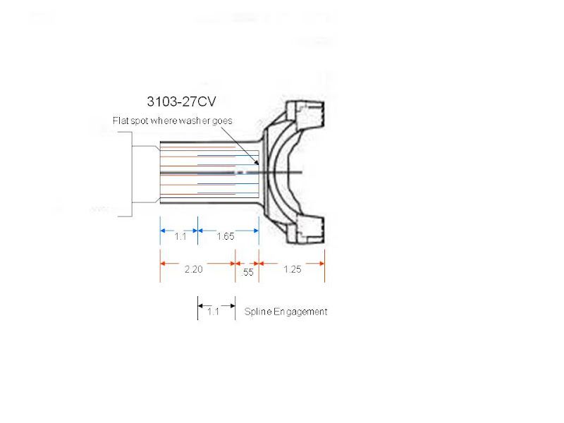

я на своей рк резал резьбу М10*1,0
там есть еще момент который стоит отследить-это для тех кто хочет отрезать больше
в этих хвостовиках которые на фотках обычно шлицы нарезаны не до конца(т.е. совсем в глубине хвостовика ~1см шлицов нет) это стоит учитывать....

кстати да , но австралийский камрад оставил 1.5 дйма и ему хватило чтоб не било
XJ 4l aw4 242 +5.5"

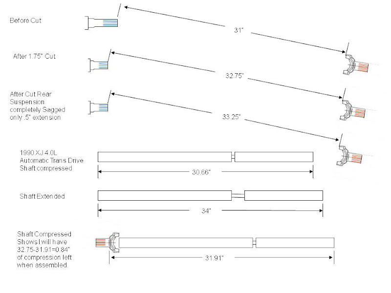

http://www.naxja.org/forum/showthread.php?t=1015603
http://industryfigure.com/berkeley/Jeep/driveshaft/

Сложновата ... а выдержит при прыжке или на вывешивание резьба 10, нагрузки не малые так не проше
Я взял передний кардан от него токарь отрезал шарнир, выточили втулку, также токарь с заднего кардана извлекли шлицевую, выставили и приварили как то так

Юра , скорее аммо вырвет. у кирпича из-а рессор хвост ходит по радиусу, и меняется только из-за изменения угла кардана и взаимных углов хвостов.
ход +- 2 см макс. на гранде больше.
так что пока не откроется вся шлицевая - никаких срывающих нагрузок на болтик не будет.
