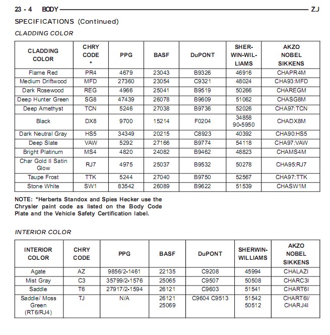

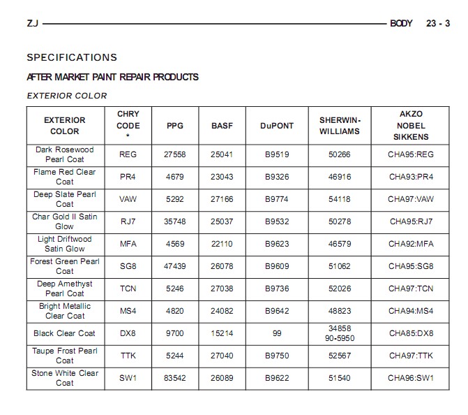

Старый 19.12.2015, 21:10   #14
Sergey_B
Аватар для Sergey_B
Регистрация: 27.12.2009
Сообщений: 4,633
На сколько я понимаю, на дорестайле один "Forest Green", а на рестайле чуть другой - более насыщенный.
И у Орвисов ещё немного другой.
Sergey_B вне форума

У меня то же зеленый Орвис
По вину почему то две строки
PJN: Moss Green Pearl Coat
QJNS: Moss Green Pearl Coat

Первая строчка цвет кузова, вторая -пластика, наколько я помню.
Там даже есть цвет полосок в расшифровке.
