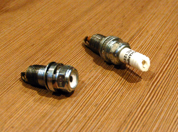

Поменял свечи три дня назад. Сегодня решил проверить состояние, и вот сюрприз, у одной свечи раскололся форфор. Свеча развалилась где изолятор пополам.

У меня тоже сомнения по поводу качества Чемпионов. пробег на свече мизерный. Стало движок подкалбашивать - проверил свечи, вот результат. В след раз попробую NGK.

Слева NGK, справа Champion. Это брак?

это тебе свечной ключ менять пора
