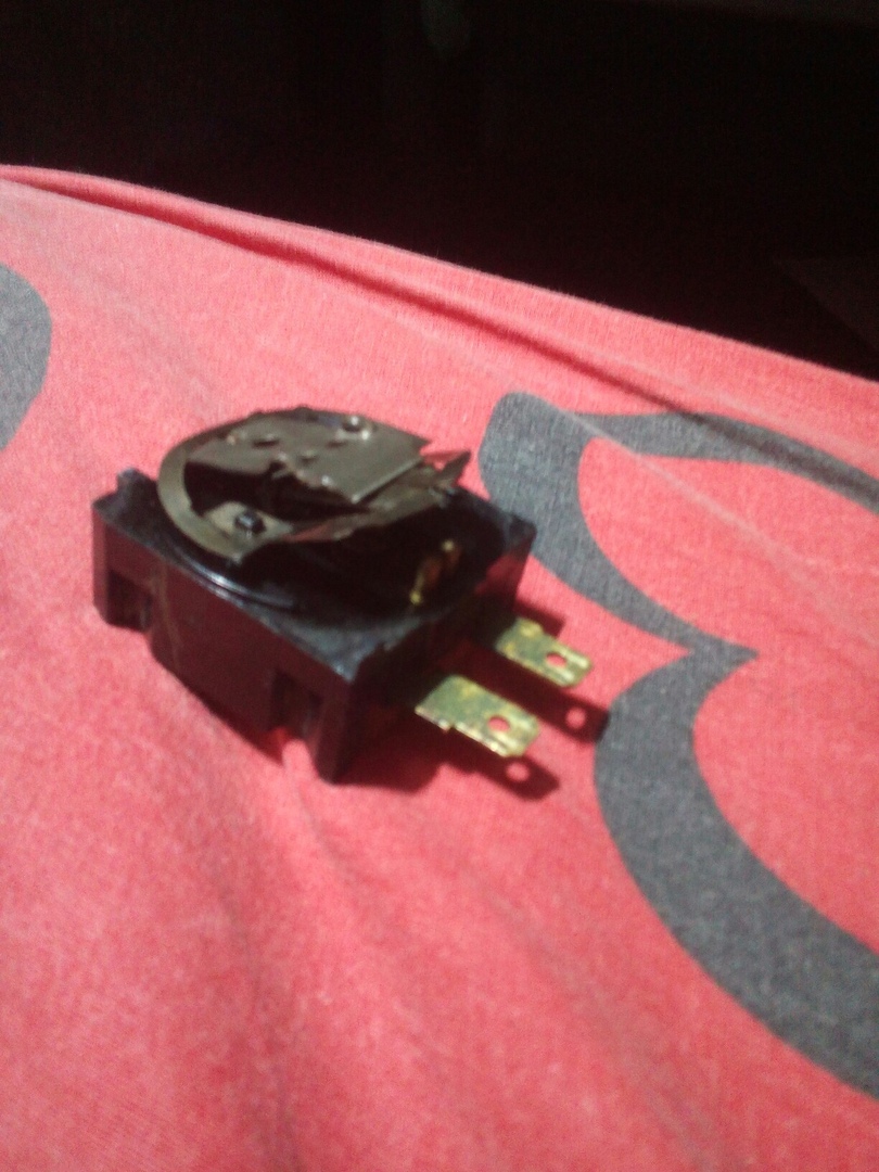

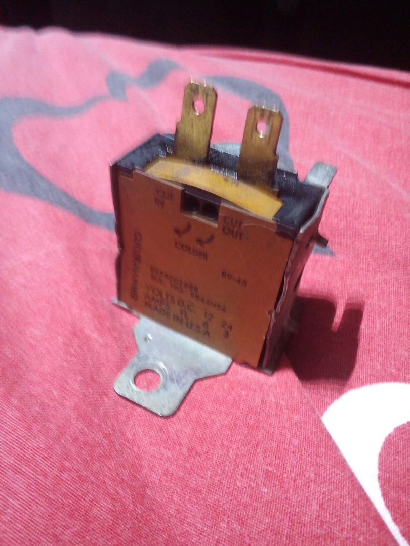

Други, нужна помощь коллективного разума. Прошу помочь разобраться в теории, так как не хватает технических данных, да и мозги уже кипят от жары=) на испарителе стоит датчик. Точнее датчик с трубкой. Трубка на конце запаяна, у меня она оторвана от самого датчика.
Развернуть для просмотра
[свернуть]
Так вот, по конструктиву и логике вещей логично предположить, что воздух в трубке, охлаждаясь, охлаждает термозависимый элемент датчика, который в свою очередь передаёт некий сигнал на отключение муфты.
разобрав датчик, прямого контакта с элементами датчика у охлаждённого воздуха нет. Воздух, теоретически, остывает в воздушной камере. Соответственно сам датчик я кинул в морозилку на полчаса, но никаких изменений не заметил. Мультиметром он не звонится. сопротивление тоже не показал.
найти такой датчик весьма затруднительно, и стоит он не гуманных денег. Я не могу понять принцип его работы.

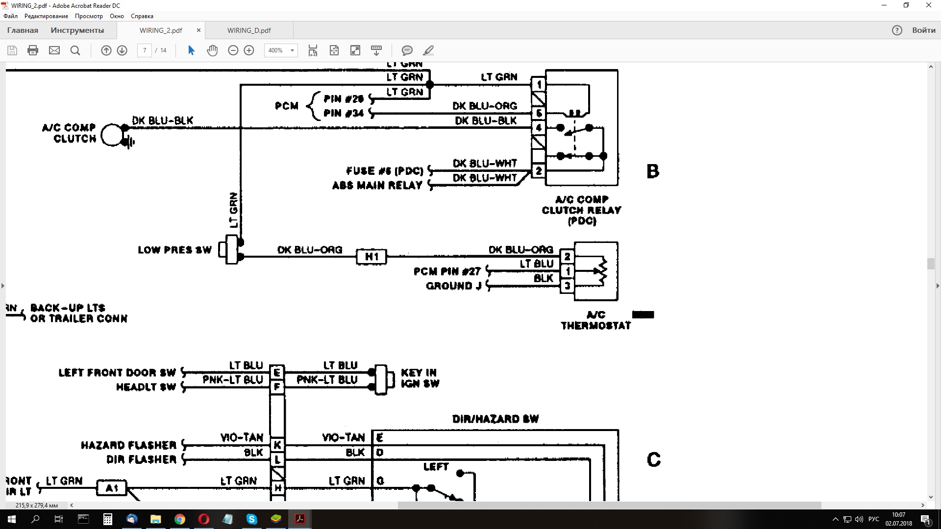

раздгялывая схему
[свернуть]
могу предположить следующее. В нормальных условиях, при нормальной температуре, через датчик низкого давления проходит некий сигнал. Не факт, что 12в. При падении температуры датчик размыкается и сигнал не доходит до мозгов, и муфта размыкается тем же алгоритмом, что и через датчик низкого давления.
НО, я не понимаю, зачем на этом датчике нужна масса.
Взял на опыты датчик температуры испарителя с приоры. Назначение то же самое, не допустить обледенения испарителя. Всего два пина, массы нет. Так вот у приоры логика работы примерно следующая. Датчик имеет сопротивление. при температуре воздуха около 25 градусов, сопротивление датчика составляет 1.8 Ком. Положил в морозилку и за пару минут сопротивление выросло до 8 Ком. Могу предположить, что где-то в этом диапазоне у приоры срабатывает отсечка и отключает муфту. Если у жипового датчика схожий алгоритм работы, то знать бы, на каком сопротивлении сигнал перестаёт поступать на управляющее устройство, и при необходимости сопротивление датчика можно подогнать резистором в параллель. Я даже готов два датчика одновременно подключить, что бы разбить сопротивление на двое и сохранить линейную зависимость от температуры=)

Скорее датчик обледенения. Но сопротивления у него нет. Замерз до критической температуры и разрывает цепь муфты компрессора. Соединить эти два провода и нет проблем... опосля при случае с разборки взять.

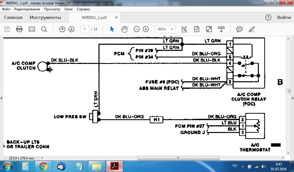

Осмелюсь усомниться, так как в FSM_1993 умном толмуде, есть как электрическая схема, так и расшифровка к ней.
[свернуть]
и если обратиться к расшифровке, то видно, что термостат кондиционера, это резистор.
Ну а раз так, то у него должно быть сопротивление)) раз номинал мне знать не дано, а отдавать 3-4 тысячи на опыты не хочется, возьму переменный резистор 0-5Ком, и попробую опытным путём подобрать порог отключения муфты=)

Согласен про датчик с изменением сопротивления, но тот что разобран это обычный термостат как в бытовом холодильнике, но с отличием что он установлен на сработку без возможности регулировки..., просто отрубает компрессор при чрезмерном холоде.
