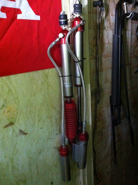

долго выбирал аммы для своего джипа... масло,газ... перебирал множество вариантов...
для машин с "большими\тяжелыми" колесами, надо как-то останавливать эту массу летающего железа и резины... стандартные аммы (ОЕМ которые можно подобрать от стандартных машин) способны справляться, но не на долго... при интенсивной езде они быстро нагреваются и закипают... чем выше скорость тем меньше "эффективность" аммов... отчасти это связано с тем что объем масла в аммах маловат...
...естественно наличие "газ" улучшает картину, но не значительно...
вторые аммы которые я рассматривал, были так называемые "аммы под лифт" (расти, скайджекеры и тд и тп)... здесь уже внешняя труба значительно толще, и объем масла значительно больше... но основной их недостаток отсутствие возможности изменить настройки... и их "одноразовость"...
для себя я сформулировал требования к аммам
-возможность менять настройки
-возможность ремонта
-большой рабочий спектр асфальт\гравий\грунт
понятно что универсальных настроек не существует, но найти для себя именно те "что надо" значительно легче...
для сравнеия 2.5" с бачком, оем крузак, 2.5" стойка... фотока конечно не передает всей монументальности конструкции аммов 2.5"
эти аммы дают возможность бороться с валкостью машины и подобрать настройки таким образом чтобы машина имела "вменяемое" поведение не только на грунте, но и на асфальте...

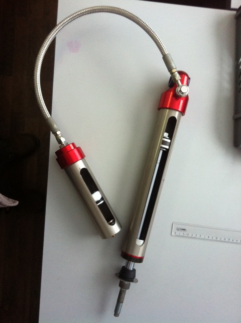

я вот что себе взял

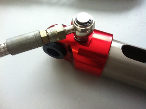

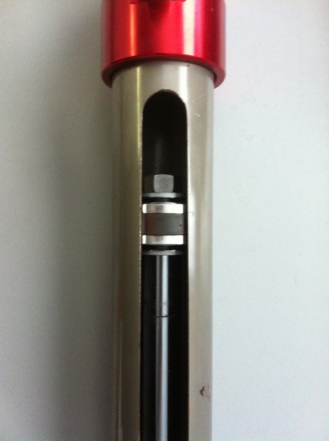

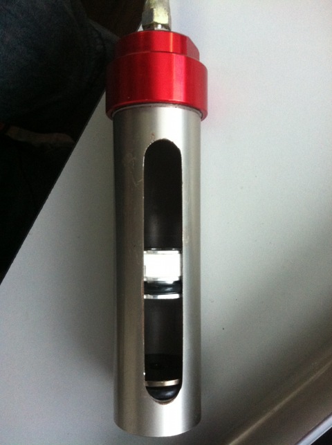

если кому интересно, такие амморты выглядят снутри так
Это AmadaXtreme ( Profender )
Надеюсь поставлю на следующей неделе .
+ Хочу их перезалить и немного перенастроить.

я так понимаю это FOX..а что в них ремонтируется и как?они разборные?можно манжеты поменять?Регулировка как производится,подбор клапанов?о цене не спрашиваю,в курсе

Это f-o-a себе таие не взял из-за того что завод сгорел тогода когда я собирался заказывать.
фокс вообще чесно говоря немного напрягает тем что резинки быстро вылетают. Плюс я уже кончил один ШС авроровский.
Адиин, ты коиловер взял на перед? Пружину будешь оставлять? Или только койловер? Какую пружину взял? Какой жесткости? Как будешь крепить?

Если можно, то немного поподробнее про вылетающие резинки на фоксах? Что вылетает, где вылетает, как бороться? Ко мне едут такие штуки, надо понять в чем может быть засада.

да это first of all... fox, king, sway-a-way,бельштайны 9300 в аналоге стоят от 750 баксов и больше (там), пара...
если кому надо могу привезти за символическую плату...
эти самый бюджетный вариант аммов "на каждый день"... вваливать 60тыс в 4 амма я неготов
стойки не мои... хотя я уже определился, что вместо рессор будут стойки...
но ближе к концу года, как с мостами разделаюсь... подход к строительству задней подвески будет не тривиальный... конструктив думаю удивит многих...
2ubn
все писец ты раскрыл мои тайные знания)))))) пойду убью себя тапочкой
я ждал пока завод переедет в ласвегас...
я себе сразу взял бюлит кап на ШСах
да дороже... но ШС есть ШС
