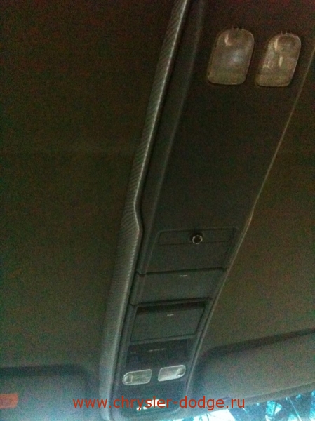

подскажите возможно ли поставить борт комп если его нету совсем с верхней консолью?

Сообщение от Андрей Скобелев Посмотреть сообщение
Вполне возможно. Надо:желание,время,руки, VIC(комп),консоль и проводку для нее для VIC доп. проводку не надо.

Сообщение от дедушка Посмотреть сообщение
тоесть вот такую http://chrysler-dodge.ru/pics/compet...tion_51663.jpg
Да такую. Но для нее нужна потолочная проводка от нее+переделывать или менять папу 100 контактного разъема. Полный гемор,я делал. Еще один вариант поставить подторпедную косу от лимитед. Вот как-то так.
