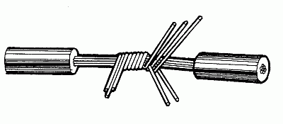

тут чего то видюхи свои просматривал нашёл интересное верно ли там сказано?или есть более надёжные и простые способы?

имхо на разрыв не очень крепко.
Простая последовательная без распушения держит лучше.

Да что там снимать, это самая простая скрутка, снимаешь изоляцию, зачищаешь, уплотняешь каждый пучек лапши скручиванием и накручиваешь как бы друг на дружку
Вот как то так:

Есик, все верно делаешь и концы чуть длинее надо, как ты и говорил. Только распушать не в плоскости, а в объеме.
Мать полжизни монтажницей на военном заводе проработала - именно так меня и учила. И нм в коем случае не паять, иначе теряется гибкость и оединение ломается

скрутки зло , но если они есть , опаивать обязательно надо , но не всю скрутку , а кончик , чтобы контакт был надежный , но от жесткости не переломилась . длинна скрутки зависит от тока каторый будет протекать , но не менее наверное трех сантиметров и до пяти , шести . для скрутки медь с медью окисления и пять лет может не случиться , а может и через полтора месяца зазеленеть , зависит от условий в которых она находится , поэтому изолировать нужно тщательно , если для себя , под термоусадку можно нейтрального герметика добавить . лучше всего конечно обойтись без скруток , например клемниками , но только не такими которые напрямую болтом в провод упираются , есть такие которые упираются через пластину стальную . в строительных нормах и правилах к примеру , указанно как именно должны собираться скрутки , это опресовка гильзами либо сварка кончика , без выполнения этих требований , электрическую сеть не примут в эксплуатацию .
