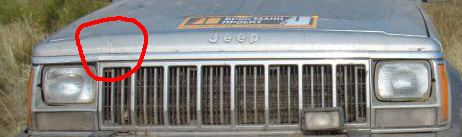

Добрый день. Кто как борется с трещиной в верхней части монтажной панели, перед капотом?
Помогает ли усиление крепления площадки под АКБ? Или есть какие-то другие способы?

30 лет машине, трещин нет. Перемычка передняя между лонжеронами на месте? Целая?

Да, перемычка целая. По моим наблюдениям АКБ тащит площадку вниз, вместе с ней крыло тянет монтажную панель. После хорошей грунтовой дороги - трещина опять вылазиет.

Удара не было в правую сторону?

Да ктож его знает-то))) Машине 30 лет, а моих только 10) При мне небыло. Лонжерон ровный. Арка и поперечина между лонжеронами тоже тоже. Краска на этих элементах похожа на родную.

Площадка АКБ стоит на лонжероне и тянуть вниз может только его. Сверху вся эта конструкция связана перемычкой. То есть если нигде нетку трещин, то оно все не может шевелиться.
Как давно трещина появилась и как заделываешь?

Трещина с покупки авто была. До меня не знаю. У меня 10 лет. Пластик стянул металлическими пластинами на заклепках. Сверху стекловолоконная шпаклевка, потом обычная, грунт, краска.
Товарищ купил чирка в разбор. Там точно в том же месте такая же трещина.
Площадка одним концом на лонжероне, а другим то на арке..

заедь к малярам - может помогут заклеить и подкрасить

Это ступодова хана железному подкрылку... ну кароче под акб нет уже железа...
у меня такая же петрушка была на боевой машине с рождения, потом переварили, но перевернулись через правый бок и так же всё разъехалось.

А как объяснить это,когда эти места даже без поверхностной ржавчины?
