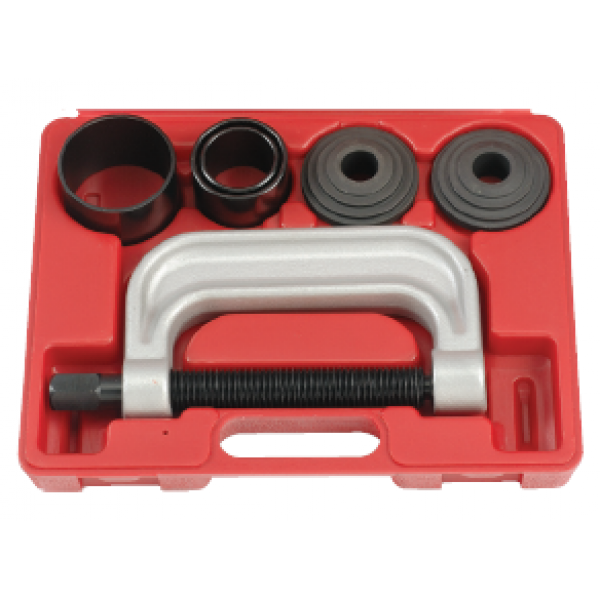

И второй вопрос - КАК и чем засадить сайленты в балку? Снимать ее, я так понимаю, для этой цели бессмысленно, т.к. в пресс ее все равно не засунуть.

на просторах интернета я думаю легко найдете чертежи съемника-запресовывателя,приблуда не хитрая два стальных стакана разного диаметра и шпилька с резьбой,если чертежи найдете-любой токарь вам выточит за 500-1000р.

Я запресовывал этим, хотя именно в мост можно и молотком обойтись, заходят довольно легко.
VTR ставил, ходят более-менее нормально. Последний раз поставил Moog от ZJ
AntonVK вне форума

могу дать съемник для ушей моста. ставил vtr, вроде ничего. думаю бав будет немного получше
