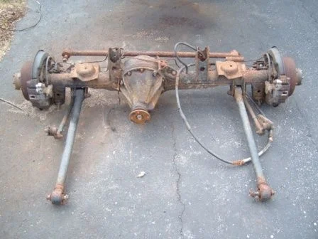

Фото гавно, сорри, но я думаю понятно. Это А-Образный рычаг, он же бумеранг. В джиповском исполнении эта деталь полное гавно, не могу понять зачем было делать сайленты в вертикальной плоскости, но не суть.
Такой тип подвески ставится на дефендер с завода, ходит вроде довольно не плохо.
Если делать, то сайленты делать в горизонтальной плоскости.

Мосты не родные, штатного места нет. А-рычаг ставить в штатные места на кузове не хочется, я не могу понять каким раком будут жить вертикально направленные сайленты при больших ходах подвески, придется сильно гнуть бумеранг, лифт 6+.

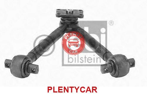

Наглядное пособие

Наглядное пособие
по теме
Это как раз правильное расположение сайлентов в бумеранге. Сравни с вжиковским:
Если делать бумеранг, то делать как у тебя на картинке.
