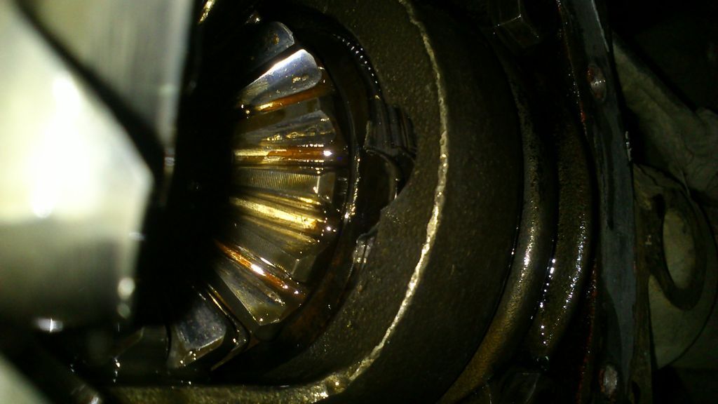

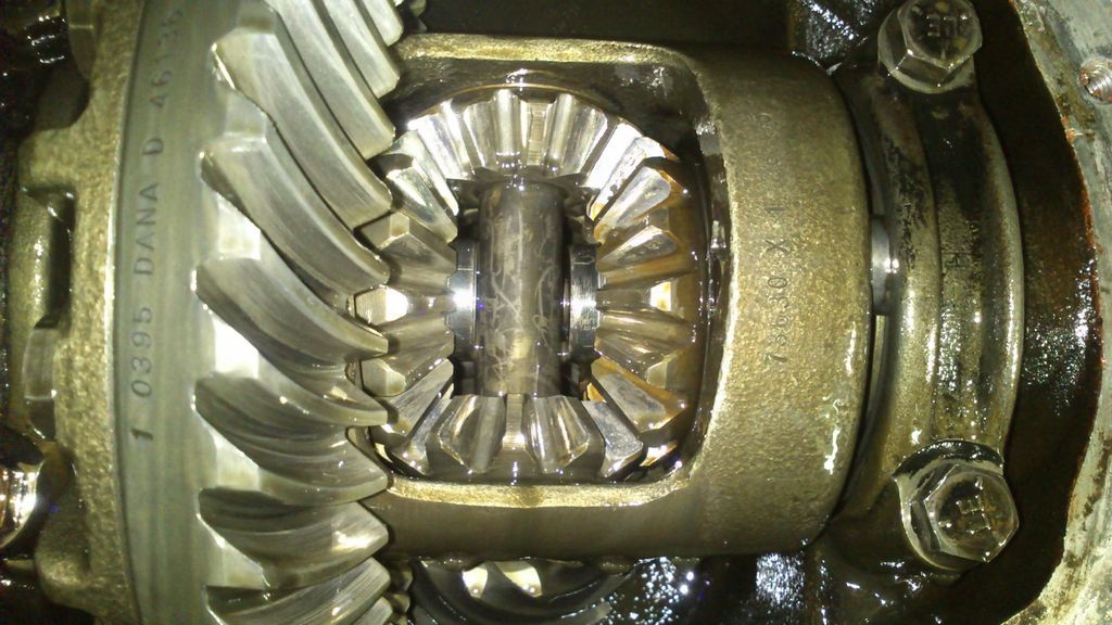

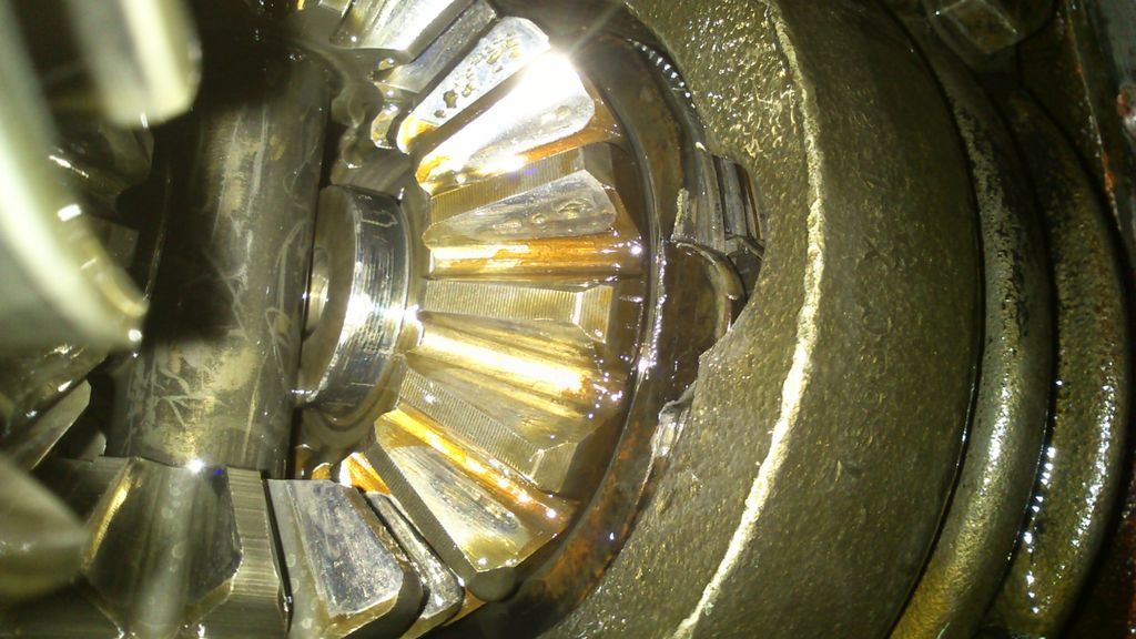

Всем привет. подскажите неучу - есть ли разница в разгонной динамике авто с ГП 3.73 и 3.55 ?????? И ещё вопросик - у меня стоит какая-то блокировка в мосту--- громозкая и состоит из фрикционных дисков . что то в ней сломалось ( хруст и скрежет) На то что предлогают здесь-- не похоже .

по мосту давай фоты.

вот его фоты...

ЛСД и есть, только в нем деталек не хватает. В пазах должны еще вкладыши быть. Может и еще чего нету, не поймешь пока не разберешь. Саттелиты потасканы, но не смертельно. По ссылке выше заказывай пакеты фрикционов, ставь и радуйся жизни.
Есть еще один ньюанс - под саттелитами должны быть такие хитрожопые выпуклые шайбы, если их нет - придется покупать полный комплект. Ну и собирать это все лучше обратиться к человеку, который хотя бы раз это делал, ибо просто руками как свободный диф эту байду не соберешь.
