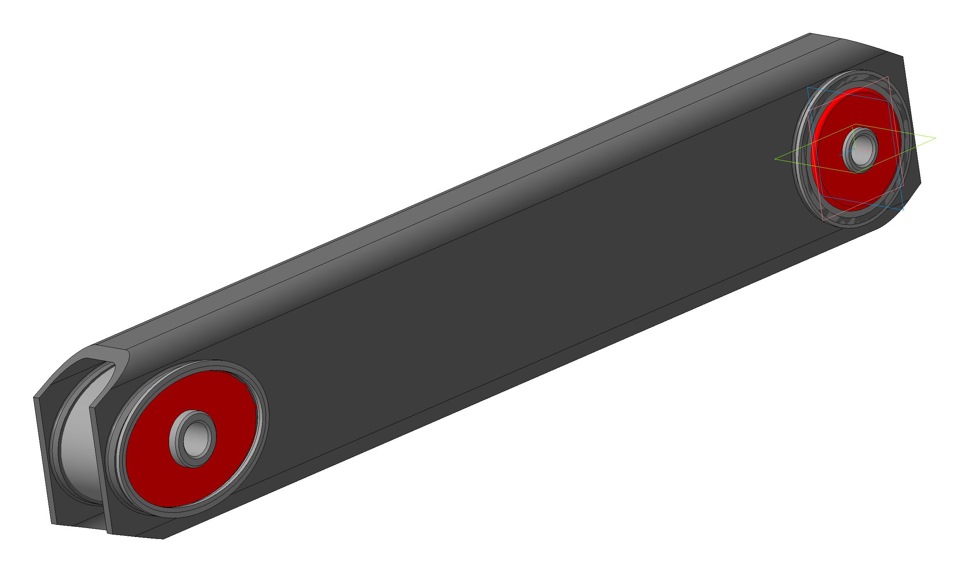

Старый 24.01.2017, 08:59   #2
На рычагах WJ и овальных сайлентах это актуально, он встает горизонтально и работает правильно. К тому же при изгибе рычаг удлиняется на 10 мм.

У тебя с таким лифтом колеса больше 31", резина снимает много с сайлент-блоков. Дальше выбор амортизаторов за тобой. Но не переборщи с мягкостью, а то начнешь "сползать" в поворотах на грейдерах.
Что Skydive написал всё верно - перепробованно собственным задом на нескольких чирках и грандах.
