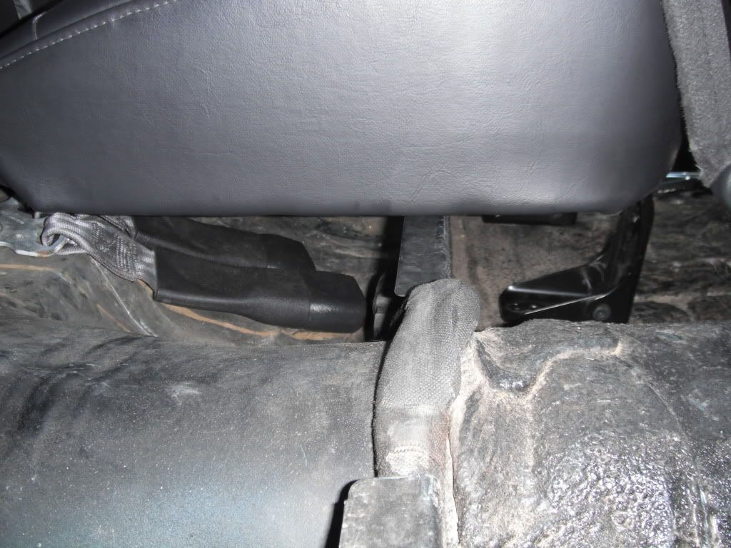

Петли крепятся так же как и на доноре:
Зад подушек не подрезается, подрезаются только боковинки, упирающиеся в арки. И центр над тунелем у длинной подушки, и то для складывания.
