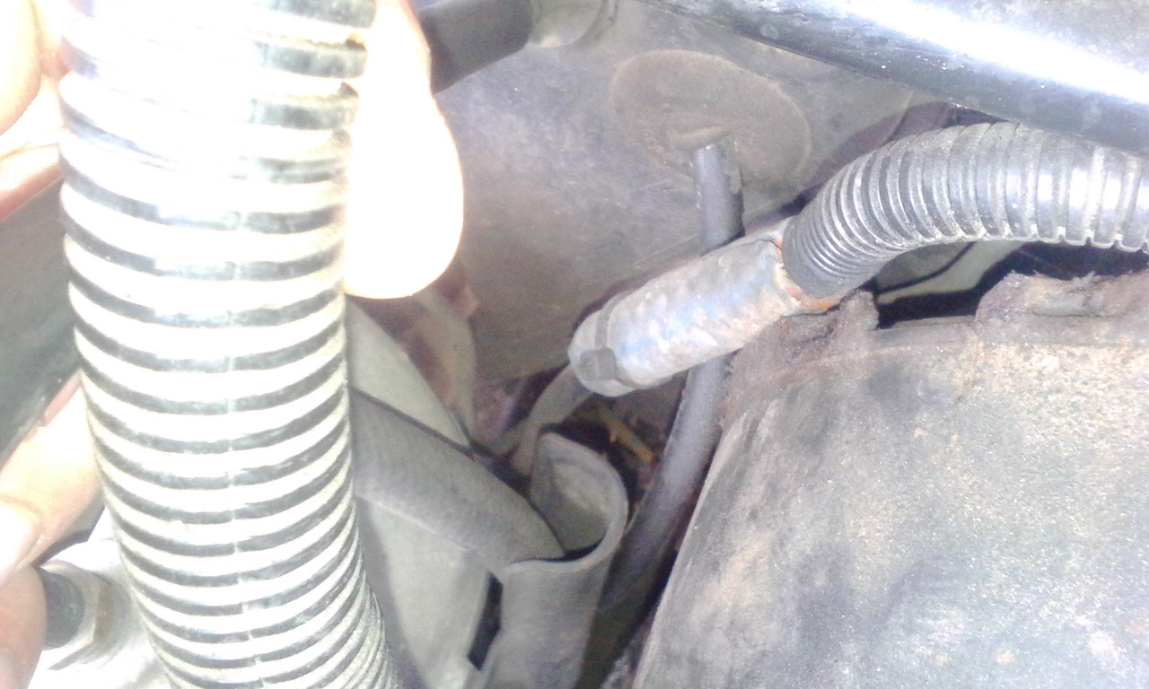

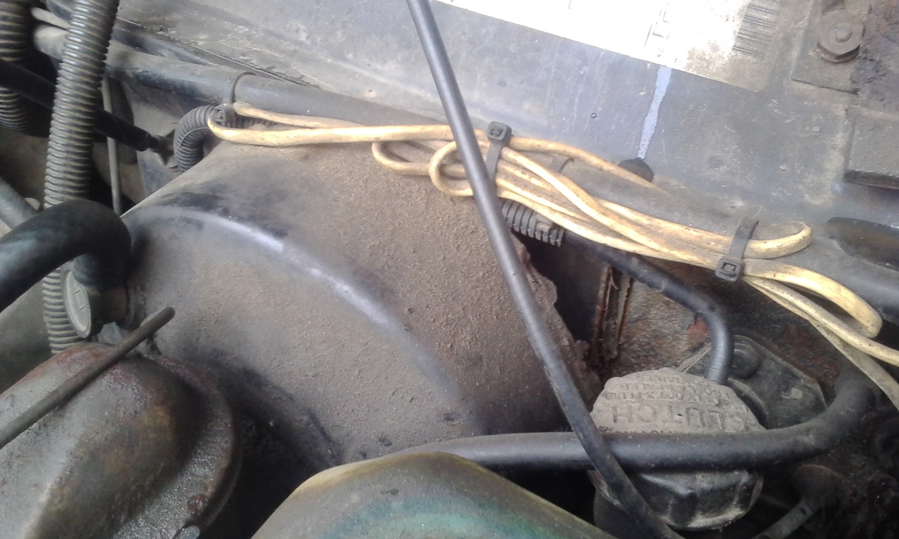

Старый 28.10.2018, 13:26   #9
Сообщений: 5,461
У меня идет так:

AndreyNor
Регистрация: 09.12.2014
Адрес: г.Норильск
Марка: chrysler jeep grand cheroki
Сообщений: 25
Судя по фото от ГЦС трубку протянули сверху вакуумника . У меня накрылся главный, ещё родной, трубка идет низом. Старую систему ещё не снимал.
