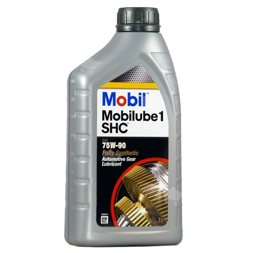

Сегодня ездил за маслом. Ещё услышал при торможении с 70 до 60 проявляется короткий вой. Вчера скидывал передний шрусовый кардан, отодвинул пыльник, смазка есть, зажал в тиски, попробовал пошевелить обойму шруса, есть еле ощутимый люфт в канавках для шариков. Может ли кардан издавать такой звук только под нагрузкой и только в определенном диапазоне скоростей?
Ещё хочу узнать насчет масла. мобил1 не нашёл, купил просто мобил, тот был в высокой бутылке с носиком, а это широкая литровая баклашка. Но тоже 75W-90 GL-5 синтетика. Пойдет?

Подойдет любое GL-5
