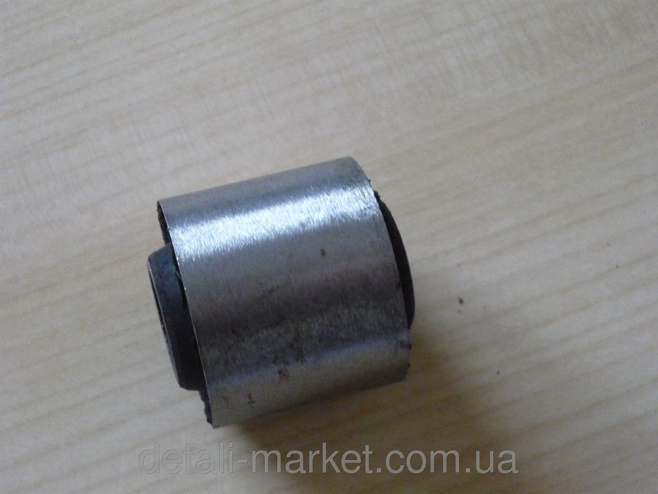

Доброго времени суток, у меня вот такой вопрос созрел про саленты панары, до сегодняшнего дня у меня в панаре стояли саленты от девятки отходили они долго но от гнутых тормозных дисков их разбило. На рынке взял саленты от москвича 41 по размерам почти один в один с нашими только отверстие под болт 18, отдал токарю он сделал втулки с отверстием на 12 и обточил салент на 0.4 мм все это дело запресовалось и поставилось на джип, ставил кто нить такие саленты??? а то сегодня ехать 400 км сыкатно как то.

Наши, родные, трехслойные...

этот порвет быстро, проходили. на кирпичевских двойная втулка.

На сколько быстро, просто я девятошных очень долго отъездил а в этих и резины мало

даже на неразбитом , новом , много мяса ( резины ) она эластичная ,,,,,подруливания неизбежать , а это кому как , деды ездили и нежужали , посмотрите старые фильмы , едешь прямо , а руль наяриваещь влево вправо...

А я-то думаю что я рулем как веером машу ))) Подруливание есть, ага. У меня к домику здоровый сайлент вроде от задней цапфы спортажа стоит
