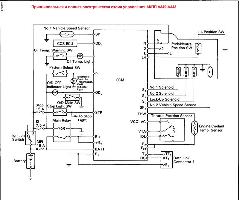

А343F аналог AW4 ниже схема управления - она простая как бубен. Надо попробывать покумекать и соединить её с 5.2 .

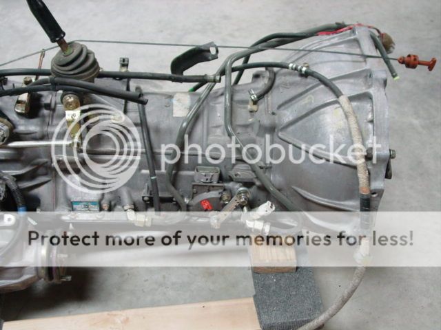

- А343F - модификация 1995 года для двигателей 4.5- 5.0 литров. На некоторых американских заводах Тойоты их собирали вплоть до 2004 года.
дело за малым - нужна машина и коробка ))) колокол у неё съемный алюминевый - что говорит о том что можно туда приварить крепление к 5.2 - выносливости акпп достаточно.

Старый 10.04.2016, 23:43   #2
три соленоида : два управление один блокировка ГТР.
два датчика :входного и выходного валов.
датчик ДПДЗ.
датчик темпиратуры.
парк нейтраль.
овердрайв.
вот и все управление )))
